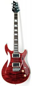

Calidad puente wilkinson Cort m600t (merece un cambio?)
8 respuestas 1.350 visitas Abierto el
soulerosion
por el 05/02/2011
Bueno, ando ahi ahi, entre dos Cort, la Kx1q y la m600t, lo único es saber si la calidad del puente es buena, o es una patata...
Gracias gente!
Cort de 2ª mano en Mercasonic
papasmamas
por el 05/02/2011
Pues Wilkinson hace muy buenos repuestos de guitarras, excelentes, pero no se que tal será el WVPC Tremolo que lleva la M600 T. Pero si el trémolo es lo que te hace dudar de comprar la M600 T, no te hagas mucho la cabeza, porque si el puente termina siendo malo como para palanquear total puedes ajustarlo para dejarlo como si fuera un puente fijo, y que termine quedando puramente estético.
Suerte...
soulerosion
por el 05/02/2011
Entonces para eso me cojo la Kx1q... gracias buen hombre!
BluseRo
por el 16/01/2012
Alguno que aya tenido alguna experiencia con este puente??
Xoxe (pendenciero)
por el 16/01/2012
Es un puente excepcional, es tipo "vintage", sólo afloja por decirlo de alguna manera y mantine la afinación a la perfección.
delay6
por el 17/01/2012
Tengo una Yamaha que lleva ese puente con afinadores Sperzel y aguanta muy bien la afinación. Como dice Pendenciero solo afloja. No es como un Edge o Floyd para hacer virguerías, pero es de buena calidad. :musica:
stratocaster
por el 17/01/2012
Es un puente estupendo, yo tuve la Cort M600T, e incluso lo tenia un pelin levantado para subir un tono con la palanca y si esta bien ajustado, y las cuerdas bien puestas, no desafina absolutamente nada
BluseRo
por el 17/01/2012
Waooo que geniall!! sio si es un guitarron decente :palmas2:
BluseRo
por el 07/03/2012
en un futuro seria cambiar algo en esta guitarra?? parte del circuito, debajo de las perillas o pastillas?? mmm.. :|
