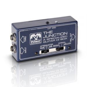

Veo que esta caja de inyección tiene tres saltos de atenuación, que está muy bien, y un modulador para brillo del sonido ¿Lo sueles utilizar el bright/ normal/melow?
¿Y sabes para que sirve la tecla de Lift/Ground?
index.php?controller=forum&action=view_attachment&attachment_id=194355
Samelix
por el 21/06/2024
La atenuación es para el envío a mesa. No es lo mismo mandar la señal de un ampli de 20 W al 2 que uno de 100 W al 7.
El ajuste de tono depende mucho de la ecualización del ampli (o previo, o pedales, si quieres mandarlos directamente a mesa sin ampli) y es una opción más para redondear tu sonido teniendo en cuenta que los altavoces salen de la ecuación.
El lift/ground es para quitar ruidos de masa, si se da el caso.
