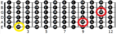

Lo que quiero decir es que utilizando la figura de la pentatónica de Fa# pero teniendo en cuenta que la nota tónica o, mejor dicho, raíz de la escala es la nota La.
En sexta cuerda el traste 2 es más grave que el trate 5, pero tú elije la figura que más te convenga de la pentatónica menor de Fa#. Las figuras son para facilitar el aprendizaje, pero lo que importa son las notas y tienes muchos La en el mástil. Lo importante es que ambas escalas tienen las mismas notas.

La que te marco en amarillo es más grave, pero las que te he marcado en rojo, no , lo que quiero decir es que una determinada pentatónica la puedes hacer en muchas partes del mástil.
(en el dibujo esta Gb, pero es lo mismo)

Eso de los tres trastes es el asunto de la relativa menor. El ejemplo de libro es Do Mayor cuya relativa menor es la menor (mismas notas). Tres semitonos de diferencia.

Nela, las notas de la pentatónica tócalas donde mejor te plazca y te suene bien.
Por ejemplo SUNSHINE OF YOUR LOVE de Capton (creo que está en re menor) se suele empezar en el traste 12, pues bien, el riff puedes tocarlo empezando en el 7 de la tercera cuerda, luego el 5 y otrqa vez al 7, y pasas a la cuarta cuerda 7-6-5 y luego a la 5 cuerda 5-8. Es la típica figura de la pentatónica menor de Re. No es imprescindible tocar como la original.
