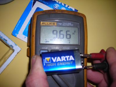

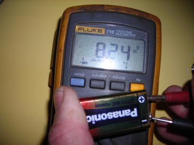

Me respondo a mi mismo.
He comprobado con un tester (polimetro), el voltaje de mi pila en mi Chibson Bullseye + pack ZW 81+85. Y marcaba 8,24V. Con una pila nueva 9,66V. La cambio y le ha vuelto su halo, su puntito. Vamos que le ha vuelto la mala hostia y no eran paranollas mias.
Me ha durado solo 6 meses. En cambio tengo otra emg81 en una Charvel 4, pero esta al tener un interruptor por pastilla, meal poder desconectar completamente la pila, me ha durado casi un par de años.
Pues eso. Un saludo y espero que os sirva.
