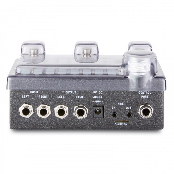

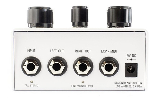

Siempre había trabajado con amplis y todos los efectos en mono, pero ahora estoy montando una pedalera con un simulador de pantalla (Cabzeus) y, como es estéreo, me gustaría aprovechar las funcionalidades estéreo de un par de pedales. En mi cadena, después del último pedal mono (un trémolo de Boss), quiero meter un Polymoon (una especie de delay) que tiene entrada mono y salidas estéreo y un Empress Zoia (una especie de multiefectos modular) que tiene entradas y salidas estéreo. Mi idea era conectar con dos cables los OUT del Polymoon con los IN del Zoia y, con otros dos, los OUT del Zoia con los IN del Cabzeus.
Es decir: Guitarra – (...) – Boss TR-2 – Polymoon = Zoia = Cabzeus = mesa o lo que sea.
Me vienen ahora dudas respecto a los latiguillos para esta zona de la pedalera: ¿debo usar cables TRS entre Polymoon, Zoia y Cabzeus? (porque el cable anterior, que va del Boss al IN del Polymoon, ese sí debe ser TS, me imagino). Y en caso de usar TRS, ¿tengo que cambiarlos por TS si por lo que sea un día quiero salir en mono? (me imagino que no, pero por confirmarlo).
Y una última duda relacionada: si quisiera añadir a la cadena otro pedal con un solo IN y dos OUT, tendría que elegir entre ese y el Polymoon y sacar solo uno de los dos en estéreo, verdad?

Este pedal es Stereo
Este otro pedal solo tiene SALIDA Stereo

La cadena esta bien pensada, no hacen falta cables Stereo, las fichas son simples. Lo único que puede traer complicaciones es tener un delay al comienzo de todo, se usan al final o casi, por ejemplo si se opta por un Eq al final de todo. Pero Chorus o delay son efectos de modulación, no funcionaria bien el sintetizador, eso supongo.

Bueno, en realidad ese es casi el final de la cadena (antes hay fuzz, afinador, pitcher, OD a modo de preamp, OD a modo de booster y trémolo, todo mono). El Zoia, al permitirme hacer varias cosas, lo he puesto al final del todo por el tema del estéreo, pero seguro que hay sonidos que funcionan mejor y otros peor. En todo caso es improbable que lo use a la vez que el Polymoon (este lleva años conmigo, pero el Zoia lo uso desde hace poco; aún tengo poca experiencia con él).
El caso es que de momento uso la reverb del Cabzeus, pero como no se puede controlar si no es desde la aplicación, creo que tendré que acabar añadiendo una reverb. Y alguna que he visto, como el Verb o Trem Workspace (que también reemplazaría al tremolo) es como el Polymoon, solo es estéreo la salida. De ahí mi duda sobre si son compatibles entre ellas.
En todo caso, me alegro de al menos quitarme la preocupación de los cables :)
