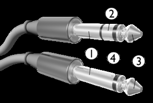

se me desoldo el jack ,se arreglarlo pero nose cual cable debe ir a las palancas de metal del jack .el jack es mono de una squier stratocaster no se si me explico cual es mi problema ,esta la malla y el power ...gracias

Tu jack es como el de abajo (mono), ¿verdad?. Pues la masa (lo que tu llamas 'malla') se corresponde con la zona 1 y la señal (lo que tu llamas 'power') a la zona 3 de la punta. Las patillas en las que se suelda suelen corresponderse con "fuera-es-masa" y "centro-es-señal", si esto te aclara más.

#4 exelenete gracias mas uno
