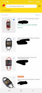

Queria una saber una duda gente porfavor.
Es verdad que si conectas un cable tradicional de guitarra .
Que valla del cabezal a la caja SE PUEDE LLEGAR A QUEMAR?.
Googleando descubri que hay un cablr especial para cabezal a caja,Hace años que uso un cable de viola 😅 ,Y jamas se me quemo algo.
Necesitaria que me comenten esas teorias porfa
Dato:
Tengo cabezal transistor
que si fuera valvular se justifica?
Por logica deberia tener ese cable especial y listo, pero quiero saber sus opiniones por favooooor
