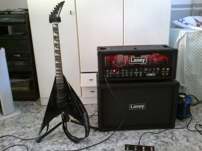

Gracias , pero no es eso a lo que me refiero, me refiero a qué tipo de gabinete le viene mejor al blackstar, uno cerrado, abierto, con qué parlante... qué calidad, qué material (muchas veces obviado), el pero es que sea económico. El mejor gabinete económico, ahora estoy mirando el Laney irt212, es económico y se ve muy bien, material: plywood (ni idea), trae dos parlantes HH custom de 12", ni idea de ellos, más adelante a poner unos v12 quizá. EL contrincante es un gabinete Bugera, que tiene un look increíble también, pero con parlantes bugera que al parecer no destiñen...
Supongo que se deben ver genial con el cabezal blackstar. Si me decido por uno des estos u otro subo las fotos! Acepto sugerencias!!!
El gabinete sería éste...
