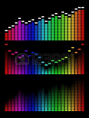

Buenas gente, estaba buscando algo en el Cubase. Se donde poner la ecualizacion y eso, pero no se como ver el volumen de cada frecuencia, algo asi :
Espero que se entienda ! Saludos y gracias ! ;)
EDIT : Puede que aqui se entienda mejor:
La idea es que ponga el volumen varias frecuencias de un solo sonido.

Hola, yo hace años que utilizo cubase y no me suena que exista esa opción. Por otro lado no se que utilidad podría tener, si nos dices para que lo necesitas igual podemos buscar otra opción que te haga el servicio. Hay un analizador de espectro que puedes usar para ver si alguna frecuencia se dispara en la pestaña de "audio". Si no es eso lo que buscas dilo y miramos otra opción, saludos.

http://www.waves.com/Content.aspx?id=233
Ese es el mejor, encima es de Waves.

Muchas gracias ! La palabra espectro me ha solucionado todo xD
La verdad es que he provado a descargarme esto : http://www.bluecataudio.com/Products/Bundle_FreewarePack/
Es free asique probadlo anda ;) jajajaja
