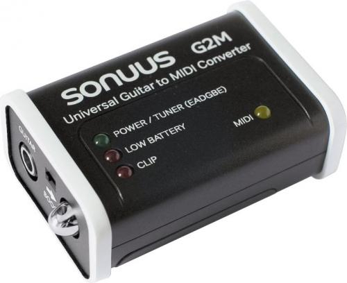

Esto se ve económico pero no sé si es lo que busco,
la calidad varia mucho de precio a precio? qué diferencia tiene si es señal MIDI no debería ser un MIDI universal por lo tanto calidad estándar?

No sera que estas buscando una interface para grabar? o para que quieres que sea midi?

Estas muy perdido amigo, el midi no tiene nada que ver con la guitarra ni los efectos ni nada, repasate las definiciones de midi para que entiendas lo que realmente es...
Ahora lo que quieres es seguro una interfaz para grabar tu guitarra y hacerla sonar como si tubieras un ampli pues la mas economica que conosco es el guitar link de behringer, pero cualquier interfaz que cojas vas a necesitar programas como Amplitube para generar los efectos que quieras, si quieres un aparato que de por si ya genere los efectos pues eso te va a costar un poco mas caro que una interfaz como el riñoncito del pod X3 o su menor y mas economico seria el pocket pod

#3 Sí, precisamente, MIDI para grabar.. pero pensé que era el MIDI precisamente era para grabar, creía que era para codificarse en la computadora y está interpretar ya la señal como el sonido de la guitarra..., no sé si me puedan ayudar a buscar eso que quiero, al parecer sí ando algo perdido. Pero sé lo que quiero y es grabarme conectando la guitarra a la compu y añadiendole efectos de calidad sin necesidad de que pase por el ampli. Se puede?

Lo que necesitas el una interfaz y el guitar link es las mas sencilla eso si asegúrate que sea la original: https://www.guitarristas.info/foros/no-consigo-hacer-sonar-guitarra-guitar-link/145459#post1012577
Y para los efectos necesitas VST como: Amplitube 3, Guitar Rig 5 y TH2. Saludos y olvida el MIDI.

#6 Como te dije el midi nada tiene que ver, el midi solo son intrucciones para que un sintetizador las lea y produzca sonido, como ya te dije si quieres generar efectos y como tener amplificadores virtuales, puedes usar cualquier interfaz como el guitar link y en la pc usas programas como amplitube para emular esos efectos, si quieres que los efectos salgan del mismo aparato pues ya te dije una opcion, el pod x3, la unica diferencia es que el software esta en el aparato y por ende cuesta mas, tu elijes pero lo mas comun seria grabar con amplitube guitar rig etc
