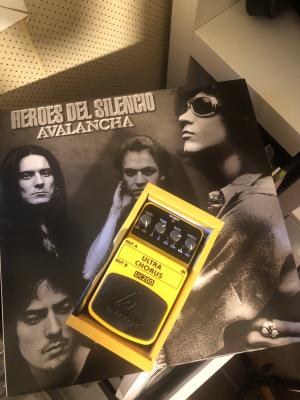

Refloto el hilo !! Me encanta héroes !! A mis 43 tacos aun lo sigo escuchando y me pille hace tiempo este chorus low cost que para mis sesiones en mi casa me va genial !!! Y lo recomiendo
