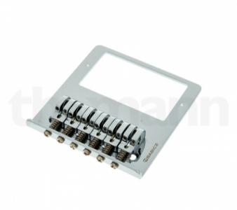

Pues iba a hacer el pedido. Y he leído una reseña que no me gusta,......... básicamente dice que la altura de las selletas es bastante alta, y el Palm mute es complicado. Y para mí es fundamental este aspecto, pues la quiero para tocar metal, etc..
Os mando el enlace, donde vienen reseñas, a ver qué opináis.
Este en particular es cromado, pero es el mismo que iba a pedir en negro.
Muchas gracias.
https://www.thomann.de/es/babicz_fch_tele_z_series_humbucker_c.htm?gad_source=1&gclid=CjwKCAjw7NmzBhBLEiwAxrHQ-SQ3sDynVZmrWN3eM8ke--MOfJcvwIVJHSMOApJRJMTFOecmBdMcQBoCVf4QAvD_BwE

Hola, refloto el hilo de nuevo.
No encuentro nada más que el puente Babicz en negro. Alguien tiene alguno para poder aconsejarme?
Es tan difícil hacer los Palm mutes, con estos puentes?
Gracias

Yo tengo un Babicz en una tele, el que tiene tornillos para fijar las silletas al puente cuando octavas.
A ver, el cacharro es un lujo para ajustarlo al milímetro, pero hay gente que ha tenido problemas con partes del mecanismo.
Algún tornillo demasiado corto para dar recorrido a alguna silleta, limitación en la altura que alcanzan algunas también (la tercera principalmente)
Sobre los pal mute, aunque no suele ser la técnica que yo más utilice, si se puede, pero no es lo mismo que hacerlo sobre un puente abr o el hardtail que tienes actualmente.
Según donde coloques el canto de la mano.
Si lo colocas pegado a las silletas, por sus dimensiones, es más complicado porque te obliga a cambiar el angulo de de la muñeca para que los palm mute suenen bien.

Te diría que pruebes el babicz, pero si no te haces a el, va a ser muy difícil venderlo, y palmando bastante pasta.

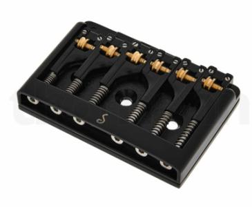

[url][/url]https://www.thomann.de/es/schaller_1477_3d6_steg_black.htm.
Este puente me gusta mucho.

¿Cuál es el problema con el puente actual? Si no presenta corrosión y los tornillos de las selletas están en buen estado, no veo motivo para sustituirlo.

#23 Si la guitarra ya ajustaba bien, te vas a quedar igual que estabas. El ‘plus’ que tiene el Schaller es que te permite cambiar el espaciado de cuerdas, por lo demás a mi tampoco me maravilla. Calidad tiene seguro, pero no me gustan los puentes fijos con tantas complicaciones y partes móviles.
Si quieres buscar una mejora en el sonido, yo le pillaría unas selletas de latón en aliexpress y ya está. La base del puente ni la tocaría, que en cualquier caso no va a ser más que una chapa de acero plegada y con cuatro taladros.
