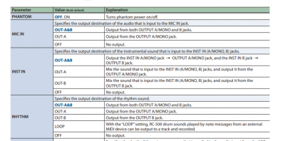

Buenos días. Hace poco que he adquirido un boss rc 500 con la idea de tocar en directo y loopear percusiones (güiro, maracas, castañuelas...). La cuestión es que me gustaría poder mandar a mesa las dos pistas de forma independiente: por un lado guitarra y por otro lado percusiones. He leído el manual pero no se indica nada al respecto y al tener dos salidas me pregutnaba si alguno conoceis si esto es posible: ¿Puedo separar las salidas de las dos pistas?
Un saludo y muchas gracias con antelación, buen fin de semana.

En el parameter guide esta, mira la configuración en el apartado parameter/Inst In, debes colocarlo en OUT A&B, según el manual lo que entra por A sale solo por A, y lo mismo para B.

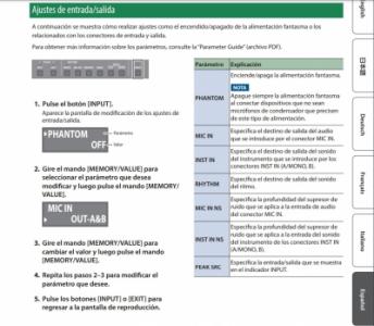

Yo creo que la pagina del manual que adjunto se refiere a lo que estas buscando.
