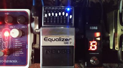

BOSS GE-7 Restauración y Modificación
Antuan
por el 17/03/2019
Hola de nuevo!
Hoy os quería compartir mi último artículo recién salido del horno: la restauración y modificación mediante el Mod de Monte Allums del mítico GE-7 (vintage) de Boss. Además he tenido el honor de realizarles a los de M.A. la traducción al castellano de las instrucciones de su Mod, para que más gente se anime a realizarla. Podéis leer el artículo aquí:
https://luthierelectronico.blogspot.com/2019/03/boss-ge-7-restauracion-y-modificacion.html
Espero que os guste y como siempre, que sea muy útil!

Muy interesante el tema de la mod con los puentes que afecta a la alimentación a 9v.
Muchos propietarios de Boss en series antiguas ( no todas) han visto como de repente sus pedales dejaban de funcionar por la toma externa y sí lo hacían con normalidad al ponerles una pila de 9v. Salvo una falla mayor, conectàndoles un alimentador de 12v veràn que vuelve a funcionar de nuevo.

Deberías de poner los valores de la mod y los ics , para que el post fuera perfecto.
Esto ayuda a los diyers a hacérselo ellos sin pasar por mont allums.
