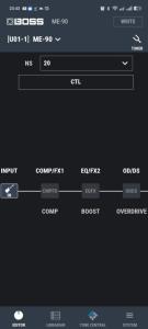

#36 tienes eq o boost después del preamp (FX2).
erbonono
por el 31/03/2025
Ok, muchas gracias.
Pero entonces pierdo el delay o la modulación que esté empleando en ese espacio, no?
cachociego
por el 31/03/2025
Sí, hay un efecto específico para eso en el bloque COMP que se llama SOLO y es para eso. pero claro no puedes usar un compresor por ejemplo...el EQ puede hacerte esa función a la perfección igualmente.
apaquique
por el 31/03/2025
#36 Hola
Sí, puedes usar un boost en el EQ/FX2, pero no lo coloca al final, lo pone antes de la distorsión. Creo que normalmente se coloca ahí, aunque cad uno puede ponerlo donde quiera. Un ejemplo de orden en un parche que uso:
Guitarra - Compresor - Boost - Distorsion (podia ser overdrive) - Previo - Pedal Ex (con un wah) - Chorus - Delay - Reverb - Amplificador
Lo bueno y lo malo de la ME-90 es que la cadena de efectos la coloca automáticamente. Es decir, si en lugar del Bosst quiero un ecualizador, ese efecto cambia de lugar, quedaría así:
Guitarra - Compresor  - Distorsion (podia ser overdrive) - Previo - Pedal Ex (con un wah) - Chorus - Ecualizador - Delay - Reverb - Amplificador.
A mi me resulta positivo, a otra gente al revés.
Por otro lado en el COMP/FX1 puedes elegir una opción muy interesante llamada "Solo" que como su nombre indica es muy útil para ese menester y te libera el EQ/FX2 para otra cosa.
Salud!

Muchas gracias. Lo que me interesa es que me suba el volumen en los solos. Ya he visto que hay varias opciones y alguna efectos repetidos en los bloques.
Tendría que verlo. Sí colocas un booster antes de un overdrive normalmente no sube el volumen lo que hace es añadir ganancia.
