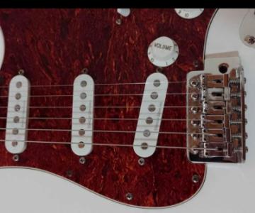

Hola.
Hace poco que tengo está Squier VM con 3 bobinas Duncan Design.
Pero veo que me quedo corto con la del puente para darle distorsión y un sonido estilo humbuckers.
Recomiendan ustedes poner una bobina doble formato single tipo las DS o Dimarzio?
Cual?
Gracias

Seymour Duncan tiene un catalogo muy completo de pastillas humbucker en tamaño single coil standard (Stratocaster) en funcion del sonido que pretendas conseguir
https://www.seymourduncan.com/blog/latest-updates/guide-to-single-coil-sized-humbucker-guitar-pickups-for-strat
Ademas de este conocido fabricante, la mayoria de los de boutique tienen pastillas de estas caracteristicas.
Mi experiencia personal con ella se limita a la SD Little 59 Strat, que es la de menor salida y posiblemente el tono mas clasico

Como ya te han dicho, la Little59 va bien. Es bastante equilibrada respecto a las otras 2. Pero todo depende del sonido que quieras conseguir. Si vas a dar mucha caña, necesitarás algo más potente.
Otra opción es quitar el golpeador y ver el cajeado interior. Si hay hueco para meterle una humbucker, instalas la que quieras y pones un push-pull/push-put para splitearla y no perder la opción de single en puente.

Como te dicen los compañeros la Semour Duncan SL59-1 sin ninguna duda https://www.seymourduncan.com/single-product/little-59-strat yo las tengo en una de mis Stratos y es un sonido brutal, el limpio y crunch genial y para distorsiones nunca me ha dejado tirado, a mi me gusta muchísimo, de mis sonidos favoritos. Y vienen con los 4 cables así que siempre puedes poner un potenciómetro con un interruptor para splittearla y hacerla "single coil" para tener opciones de sonido extra.

Pues a mi me va de lujo la DiMarzio The Chopper en el puente de la Tele. Maravillosa.
