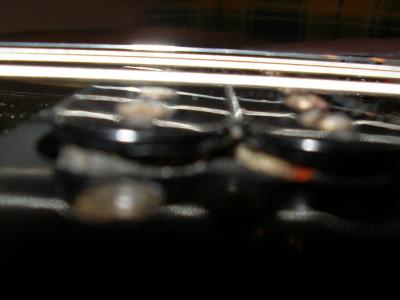

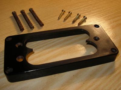

Tengo una duda sobre si al quedar la bobina de la pastilla aire puede ser malo. Resulta que le instale unha SD sh-4 a mi vieja Eko, y como tiene un marco un poco raro, la cinta que tapa la bobina no queda en su sitio. Los picos esos que se ven del marco dejan atrás la cinta.

También es un caso muy exagerado este... pero entiende lo que te digo. Yo lo que haría sería despegar la cinta y volver a pegarla haciendo la forma entre bobinas ;)

otra solucion puede ser limar esos picos

Esa es la fácil desde luego... :D yo había propuesto lo otro porque si la guitarra es medianamente antigua, lo suyo sería mantener los componentes originales sin tocar.
andgus
por el 07/12/2011
Gracias por contestar. Yo no tengo problema por sudar, así que la dejaré como está. Lo cierto es que la pastilla original tenía el forro haciendo la forma de las bobinas y encajaba perfectamente; los picos se los limé bastante pero sin quitarlos del todo. La mayor preocupacion que tenía es que se oxidara o algo.
