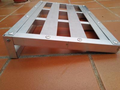

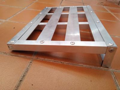

Hola a todos. Antes de nada ruego a los administradores que si éste no es el lugar adecuado, muevan el hilo a donde corresponda.

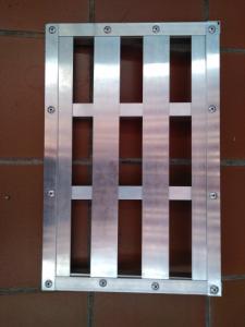

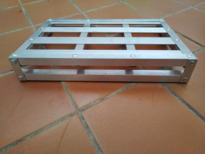

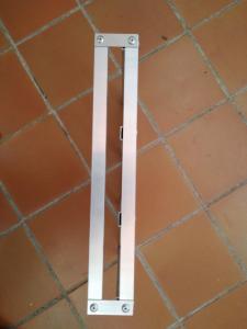

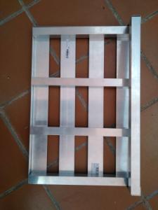

Simplemente escribo para compartir la base de pedalera que me he hecho. Está hecha de piezas de aluminio compradas en el Leroy Merlín y remaches. Eso es todo. Me habrá salido por unos 20/25€ y un par de ratos de curro. No es difícil. Simplemente hace falta un metro, una escuadra, taladro y una sierra de aluminio o dremel. No es profesional, pero está muy bien. No voy a subirme encima para ver si se rompe pero creo que aguantará muchos años.

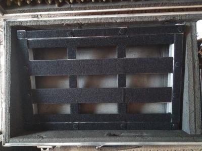

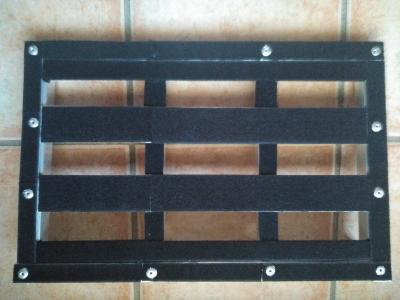

Cubrir con velcro (a ver lo que dura) haciendo agujeros para los remaches y taparlos luego con el sobrante de velcro:
