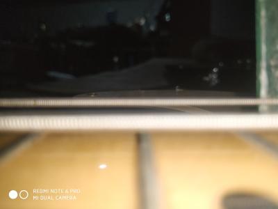

Pues ya venía así el bajo. Nada le han tocado ni la cejuela ni nada.solamente en el pasado le subí la acción desde el puente. La medida en qué desparecen los trasteos es demasiada alta. Se me incomoda mucho al tocar. La primer cuerda ahora está a altura de 4 milímetros medida en el traste 17. ( A esa altura no hay trasteo) pero claro las tengo que bajar sin llegar a trastear.
Apretando el traste 22 y el primero la medida que me da en el traste 7 son 3 milímetros.
