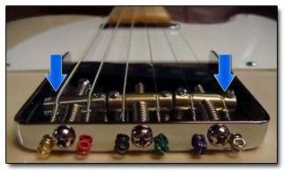

Dónde tomo el radio de la accion? Dejo una imagen es donde va de azul a azul ? Por ejemplo si me sale un radio de 7,25 la medida es 2.8 milímetros . Dónde mido esos 2.8 ??
Linux User.
por el 25/01/2020
El radio no lo puedes medir con una cinta métrica, se mide con plantillas, es una curva. Los 2.8 mm es la acción en el traste 12 .

Puedes medir la curvatura del mástil pulsando cada cuerda a la vez en primer y último traste, con la cuerda pulsada, en el traste ocho debería caber más o menos el grueso de una tarjeta de crédito, si hay más hueco tienes que enderezar el mástil, y si hay menos aflojar el alma.
Y quítale esa curvatura que le das a las selletas siguiendo el radio, ponlas planas, lo único que consigues es que sobre todo las primera y cuarta cuerda no apoyen bien en el surco de la selleta.
Rubiolus
por el 25/01/2020
Esa foto no es de su instrumento....lo suyo es un bajo....de todas formas tú comentario en este caso no es correcto...no hay manera con esas selletas de darle la curvatura a las cuerdas.....hay que ponerlas asi
BASS67
por el 25/01/2020
#34
Es verdad, tienes razón, ni me había fijado que eran las selletas de una guitarra :cabezazos: :bien:
