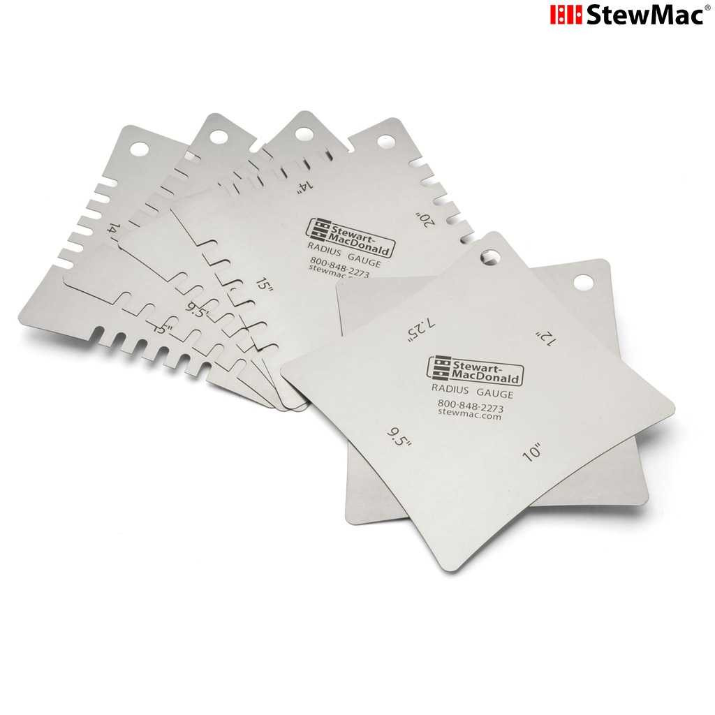

Dónde tomo el radio de la accion
Tienes que medir el radio del diapasón. Se usan unas plantillas como las de las fotos.

De todas formas, si no puedes medir el radio del diapasón, no te preocupes. Usa las medidas que te ha dado Rubiolus para radio 7.25" y a partir de ahí, sube o baja la acción hasta el punto en que desaparecen los trasteos.

#39 guitarra rojas así es no tengo esas plantillas. Pero e leído que se pueden imprimir por excel o algo así. O puedo tomar las medidas para radio de 7.25", que opinan?
Aquí las tienes para imprimir y recortar (gentileza de Michal Kaszczyszyn).
http://www.michalkaszczyszyn.com/en/_module_tutorials/radius/radiusgauges.pdf
