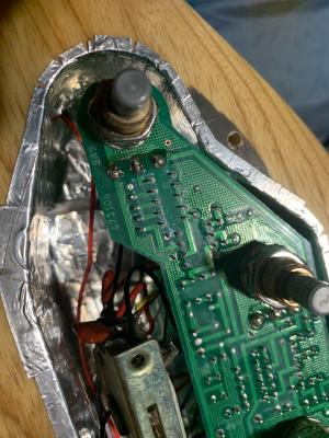

Hace pocos días le puse una batería nueva al bajo, pero cuando lo conecte hoy seguía sin sonar y cuando sonaba hacía un crujido. La batería y el cable son nuevos y cuando probé otro bajo con el mismo cable y el mismo amplificador sonaba normal.

El jack hembra

Revisa bien la pila y las conexiones del jack.

#1 abri el bajo para revisar si había un problema con el cableado y encontré que tiene unas manchas blancas en la placa. Eso podría tener relación con que no suene?

Ya me pasó un par de veces de cortar los cables del conector de la batería. A veces el largo es demasiado justo y no deja maniobrar, un mal movimiento y te quedas con el conector en la mano.

A mi me pasó con el bajo del grupo, preguntamos y nos dijeron, eso es el conector, a la vista estaba bien, pero fallaba. Era un jazz bass.
