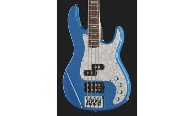

Hola.
Hace poco me compre un bajo "Harley Benton Enhanced MP-4EB Lake Blue" y estoy muy contento con el.
Sus características:
- Pastillas: Roswell MA-4 alnico-5 humbucker (puente) - Roswell PM-4A alnico-5 de bobina simple (mástil).
- Electrónica: Ecualizador activo/pasivo Roswell GMA2 de 2 bandas.
- Controles: Volumen ('push'/'pull'), balance, agudos y graves.
Tengo dos preguntas:
¿Que hace cada potenciómetro?
Tengo entendido que uno cambia de pasivo a activo, pero no estoy seguro. Hace unos días dejó de sonar, deduci que fue porque la pila se acabó (aún no he probado a cambiarla).
¿Si lo cambio con el potenciómetro a pasivo debería sonar sin pila?
Gracias, espero que me podáis ayudar. Hoy compraré otra pila para probar.

Con el pote de volumen cambias a pasivo. No girando, levantando el pote, como si quisieras despegarlo del pickguard.

WoW! En serio? Gracias!! Mañana lo pruebo
