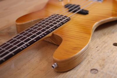

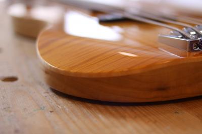

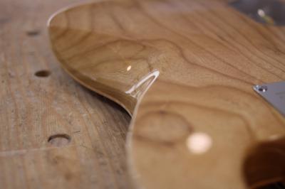

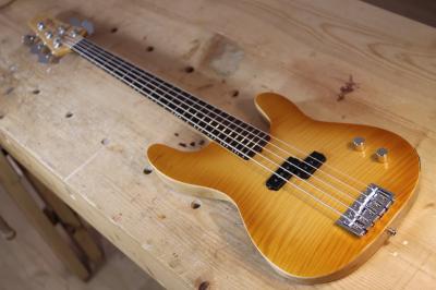

Aunque en mi taller me especializo en la fabricación de guitarras clásicas, de vez en cuando aparecen encargos interesantes que me permiten construir otro tipo de instrumentos.
En este caso durante los últimos meses fabriqué este bajo de 5 cuerdas estilo precision aunque con algunas características algo diferentes, ya que tiene el mástil estrecho al estilo de los Music Man, que lo hace muy cómodo.
Características:
- Cuerpo de fresno del pantano con tapa de arce.
- Mástil de arce.

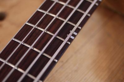

- Diapasón de palosanto de la India con incrustaciones de madreperla.
- Escala de 34 pulgadas.

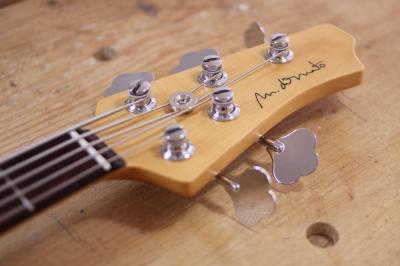

- Clavijas Sandberg.
- Puente Gotoh.

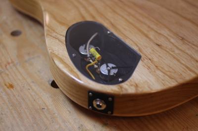

- Pastilla Lollar Precision Bass Split-coil.
- Acabado en nitrocelulosa brillante con un sunburst estilo honey burst para el cuerpo y nitrocelulosa mate para el mástil.
Os dejo unas fotos.
