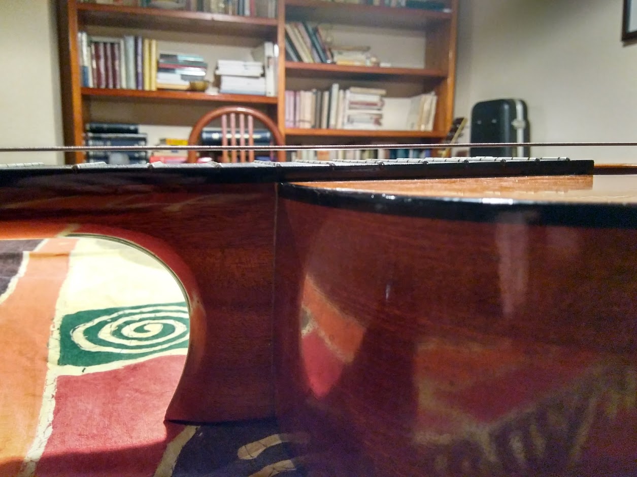

Para mi ese mástil está vencido, muy curvado. Cosa de tenerla mucho tiempo guardada con la tensión de las cuerdas. Al no tener alma ajustable las clásicas, es difícil arreglarlo. Bajar cejuela y puente no ayudará mucho, ya que el mástil está muy cóncavo, como un arco. Si subes una foto que se vea el mástil entero de perfil, ayudaría.

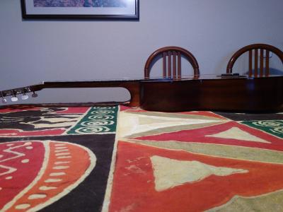

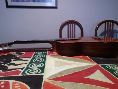

Adjunto fotos desde varios ángulos. ¿Qué os parece?

Yo veo ese mastil curvado..
danisauc
por el 11/02/2018
Eso no tiene arreglo barato, me temo.
