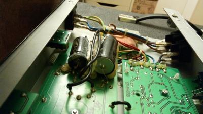

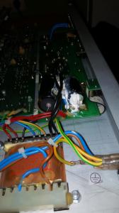

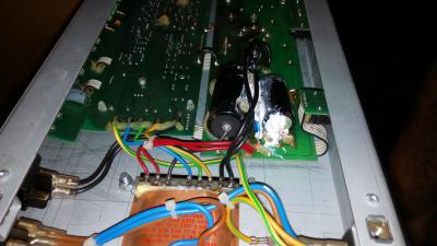

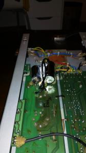

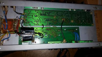

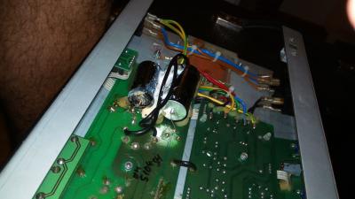

por el 14/09/2017
Aqui pongo unas fotos del ampli.
Yo diria que el loop esta bien y el problema viene de la etapa de potencia. Eso sí, de las vàlvulas no, por que ya he probado con unas nuevas.
