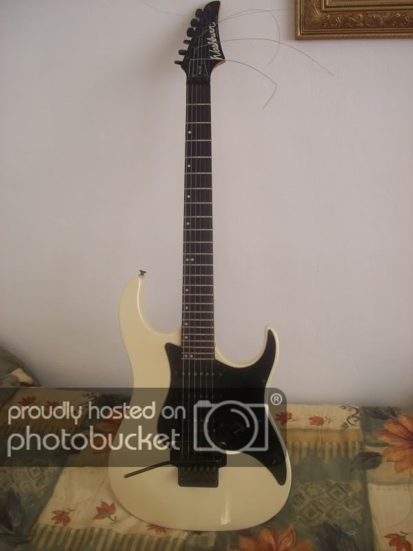

esta es la guitarra en cuestión, una Washburn MG-40 con Floyd rose.
cuando compre la guitarra (hace ya 3 años) al ser mi primera guitarra y yo un total neófito de este mundillo, la descuide mucho, hasta que empezó a oírse muy mal y necesitar cuidados.
Al principio me daba mucho miedo tocarla, mas que nada por que el luthier mas cercano que tengo esta a 5 horas de distancia, pero poco a poco, gracias a los tutoriales de esta pagina y los videos de Frasco e ido tomando confianza, calibre el alma, la altura de las cuerdas, calibre el puente también y el sonido mejoro mucho.
Pero aun tiene muchos detalles y claramente no esta en su mejor momento, el puente esta lleno de oxido, las cuerdas vibran mucho y no se si soy yo pero creo que el puente esta algo chueco :roll:

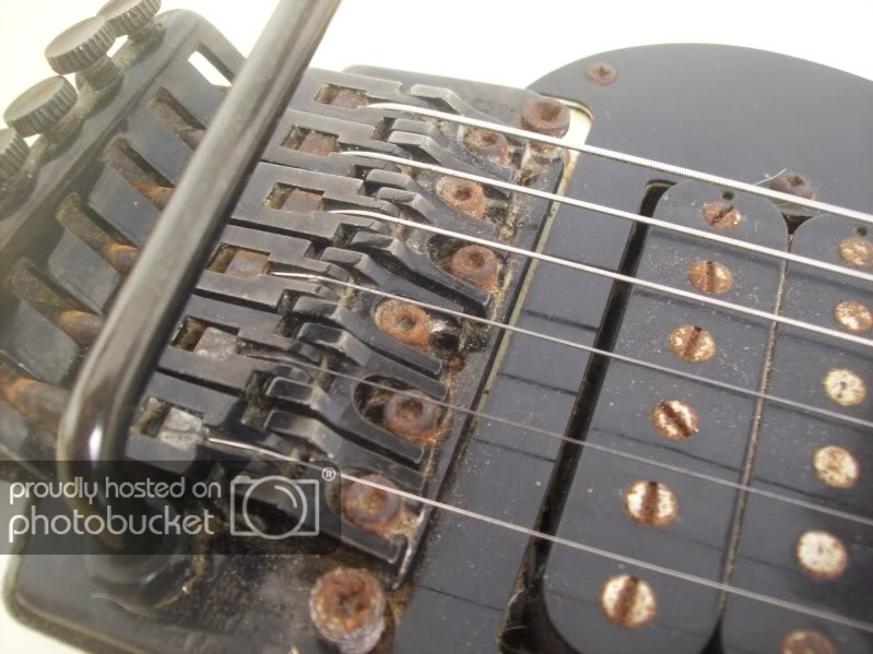

Desmontar el puente y quitar el oxido
AHH El Horrror
como veis el oxido no tiene piedad y con el tiempo a empezado a expandirse por todo el puente, muchas veces intente limpiarlo con un cepillo y algún agente antioxidante, pero por miedo a desmontarla nunca pude hacerle una limpieza en condiciones y el oxido volvía a salir...
Ahora que me e animado a desmontar el puente y limpiarlo tengo algunas dudas:
¿Alguna precaución que deba tomar antes de desmontar el puente?
¿Quito los saddles o los dejo? e leído que luego es un infierno quintarla ¿Qué tan cierto es esto?
Para el oxido e comprado 3 en 1, ¿lo vierto sobre el puente o pongo todo el liquido en un bol y pongo el puente a remojar?
Me gustaría también quitarle el oxido a las pastillas también, ¿Cómo puedo hacer esto?
¿soy yo o el puente esta chueco? :shock:

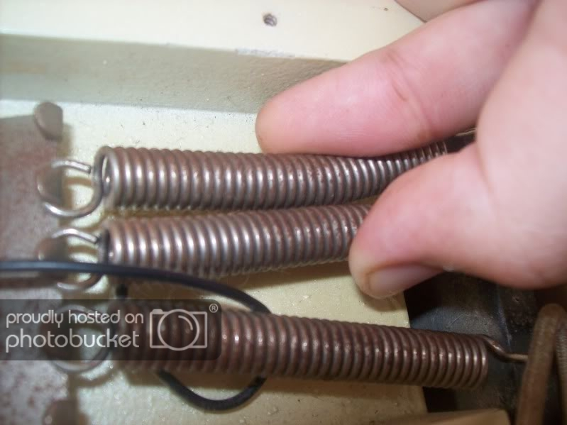

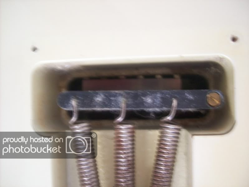

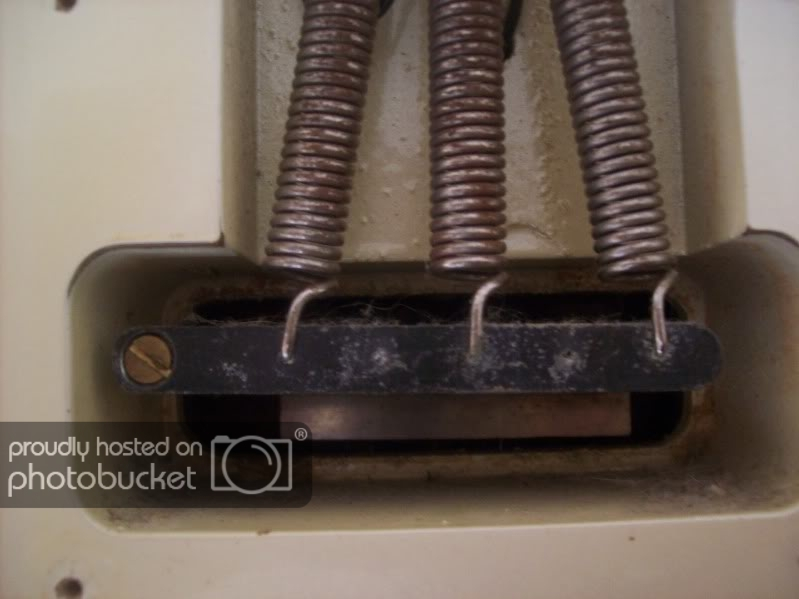

Otra cosa, ¿esta bien la tensión de los muelles?, no tengo que hacer mucha fuerza para doblarlos asi, estando todas las cuerdas puestas, afinadas y el puente recto.

wow pero cuanto oxido en el puente :shock: no crei humanamente posible eso :shock: :shock: :shock: :shock: :shock: :shock: :shock: :shock: :shock: (jeje ya exajere) bueno pues mira la cerdad lo primero que te recomiendo es desmontar toooooooooodo el puente, ya que si no lo aces ahorita nunca lo vas a acer por miedo (que alguien me corriga si me equivoco) y que lo pongas a remojar tantito en el aceite que compraste despues de como 1 dia lo tallas con un cepillo de dientes hasta que se le quite la mierdecilla , y te deveria quedar mas o menos aceptable, primero que tiens que acer es, aflojar las cuerdas hasta que el puente quede " acostado" despues retiras los muelles, y lo quetas con cuidado y ya, ahora los sadles, tambien te los recomiendo quitarlos y limpiarlo, ya que si vas a limpiar todo y ya desmontaste pues que mas da acer las cosas bien no?? ahora eso de octavar que es muy dificil pues la verdad si pero tienes que aprender algun dia no la vas a estar llevando a un laudero cada que le quieras cambiar las cuerdas no?? , y de paso peudes quitar toda la maquinaria e igual darle su pasada con el aceite y todos los tornillos, las pastillas la verdad hasta donde e leido no afecta de nada su sonido el oxido pero si se lo quieres quitar leei que las pones a remojar (cuidadosamente y solo los fierritos) en coca cola, aunque yo no lo ahoraia ya que no afecta en nada y no me gustaria que quedara toda pegajosa. bueno esas son mis recomendaciones, ya aprovechando que ya la destripaste( jeje) por que no le aces servicio a la electronica?? bueno yo solo digo :p espero averte ayudad saludos :D

Dios la guitarra esta guapisima pero tiene mas mierda que la bombilla de un establo, haciendo todo lo que te ha dicho stak_a y mirandote esto no creo que tengas problemas:

Ya nos contaras como te queda, y lo de la cuerda es porque le puente lo tienes mas bajo por un lado que por otro, o eso parece

Puedo agrgar o sugerir que uses un cepillo con serdas de aluminio para que quites todo el oxido pues el aceite solo no lo borra creeeme y ademas le da un aspecto mas limpio a la guitarra ,si quieres que te quede kmo nueva la puedes mandar a cromar o pavonar que es kmo una capa de color ebano pero mucho cuidado si no te lo hacen bien puedes tener problemas al armar todo el sistemas d el floyd.

pues montar un floyd rose no es tan dificil como creemos (buneo yo ya no :D ) lo que pasa es que dicen que es delicado porque asi tienes que ir con un laudero y ellos te exprimen el dinero y buena idea lo del cepillo de acero eso seria mejor jeje
