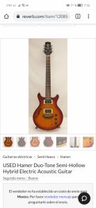

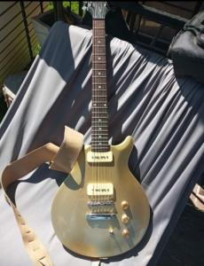

Hola a todos, tengo estas dos guitarras de marca hamer alguien sabe sobre esa marca que me pueda orientar busque en la pagina oficial pero no tiene mucha información, sobre en que gama se encuentran, la dorada es hecha en Indonesia y la roja koreana
