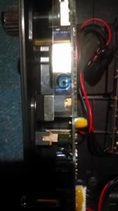

Hace un par de años me regalaron ese pedal y al principio me depecciono mucho, aparte del poco "radio de acción" que tiene el wah, tambien que en todas las configuraciones que lo provaba chupaba muchisimo tono a la guitarra. Al final y despues de tenerlo una año y pico en el cajon del olvido, le sacado punta y lo veo bastante resultón. Yo lo uso para metal extremo en solos y algun detalle, para tocar rollo limpio, no se si sonara bien. Mi ecualizacion es:
El jack/amplificador en la entrada de OUT/BYPASS y el jack/guitarra en el IN. En cuanto a los pote, RANGE lo pones a tope HIGH, el boton de BOOST desactivado (fuera), al otro lado los 3 pote el BOOST a 0, el Q a tope y el FINE a tope. Asi es como mejor me suena para solos rapidos y sin quitar nada de tono. Pero tampoco esperes maravillas, estamos hablando de un pedal wah muy barato y por mucho que se quiera, no va sonar como un buen wah, aunque el behringer para su precio, es un pedal muy resulton.
Tambien visto por youtube, una modificacion que es bastante sencilla, que consiste en doblar un Led interior, ya que este pedal funciona mediante un sistema optico de luz, y corrigiendo este Led se puede hacer que el pedal tenga más radio de accion, vamos que es más sensible. Espero haberte ayudado y te dejo aqui el PDF en castellano. Un abrazo!!!

#8 muchisimas gracias amigo, ya hise lo del led y se escucha mejor, ahora hare lo que tu dicews de conectarlo a out bypass y configurtarlo como dices tu galeriun_orpha, y a ver que tal, muchas gracias todos me han ayudado muchisimo

amigos alguien sabe como reparar el timer adj del hellbabe, al reducirle el tiempo del efecto, cosa que saque el pie del pedal este recupere el tono de la distorsion, el tema es que al hacer eso se me quebro un tornillito de plastico :/ que hago?
pedroj
por el 29/04/2014
Pues si se te ha roto la mejor opcion es sustituirlo por uno nuevo, si eres de ajustarlo.
Si no eres de tocarlo mucho o no puedes sustituirlo, lo que puedes hacer es simplemente unir una de las dos patillas laterales con la del centro, con una de ellas tendras la duracion del efecto al maximo y con la union de la otra lo tendras al minimo. (soldar un pueste simplemente), usa la posicon que mas te guste que me imagino que sera la de minima duracion, que es el uso normal.
Es lo mas facil y barato, si no pues tendrias que buscar uno igual del mismo valor que son los numeritos que hay escritos en el (eso es su resistencia) y poner uno nuevo.
No tengas miedo en hacerlo por que aunque te equivoques no pasara nada, no se va ha romper, siempre que lo hagas en sus patillas y no en otras.

A mi pedal tambien se le quebro el timer y quedo asi, alguien sabe si se puede ajustar de otra manera?
