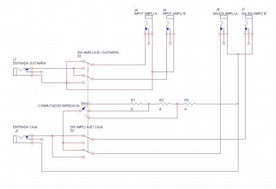

No se si te puede servir este esquema.
Esto lo que hace es conmutar una guitarra y una caja entre dos amplis diferentes.
Tiene un conmutador de impedancias para que al ampli que quede en desuso quede cargado con una simulación de carga.

luissk8
por el 11/11/2016
joya de diagrama gracias
