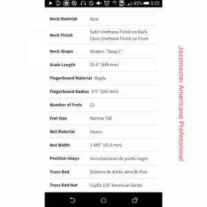

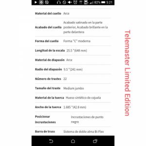

#2 Gracias por contestar hermano, entre a la página Fender, vi las especificaciones de ambas, te dejo la foto editada desde mi Celular con los nombres de ambas guitarra aparte..., ayúdame con tu opinión...

Los datos de la página no te dan (salvo la escala) lo que te comento.
Por ejemplo, podrás encajar el mástil nuevo en el hueco?
Para ello necesitas conocer las medidas exactas del tuyo y las del mástil que quieres comprar.
Los agujeros de los tornillos coinciden?
Si no, necesitarás taparlos antes de instalarlo (hay hilos que explican cómo se hace, es sencillo)
Es necesario que conozcas esa información antes de comprarlo.
