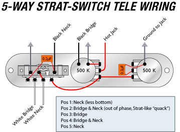

Ahora me ha entrado la picada y aprovechando que la he desmontado para hacerle una cosa al cuerpo, me gustaría montarle un switch de 5 posiciones más que nada para conseguir el desfase entre las 2 pastillas y conseguir una configuración así:
1. Mastil
2. Mastil + Puente (desfasadas)
3. Mastil + Puente (en fase)
4. Mastil + Puente (desfasadas)
5. Puente
Hay también switch de 4 posiciones que creo que también me valdría para conseguir algo así:
1. Mastil
4. Puente
El problema que tengo es que de electrónica entiendo lo justo y necesario y a ver si alguien me puede ayudar con esto, que no me aclaro, la verdad. Lo más cercano que he visto es esto:
Pero la verdad, no entiendo muy bien la Pos. 1, supongo que será igual que la 5, a ver si alguien me lo puede aclarar.
