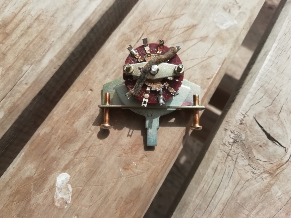

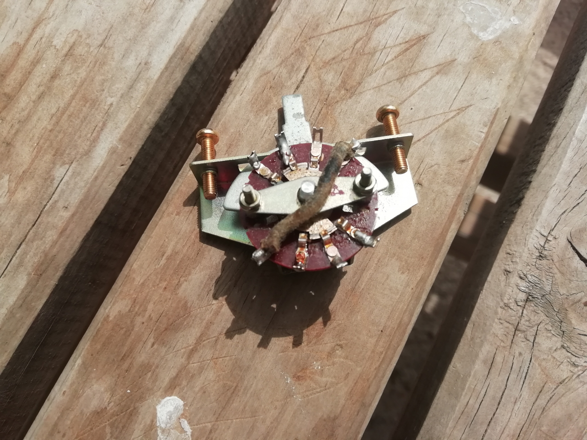

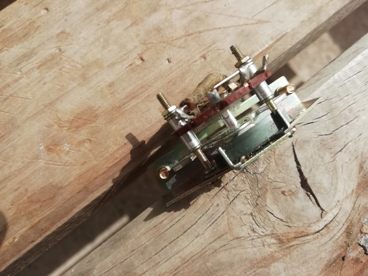

Alguien conoce el esquema de conexión correcta de este selector 3 posiciones (switch) de una Lawsuit Strat japo de los años 80 ?
Lo que busco es la equivalencia de las pestañas con los CRL o OAK
index.php?controller=forum&action=view_attachment&attachment_id=184885
index.php?controller=forum&action=view_attachment&attachment_id=184886
