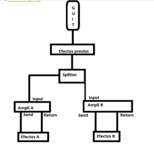

Te envío este croquis, muy útil y sencillo a la hora de trabajar con dos amplis, poniendo primero las distorsiones y en el Loop de efectos como puedes ver los moduladores, delay phaser etc...

Exactamente ese esquema es como tengo yo conectado el equipo. Lehle son muy buenos, pero caros.gracias por el consejo. Me temoq u,e voy a tener que soltar tela.
