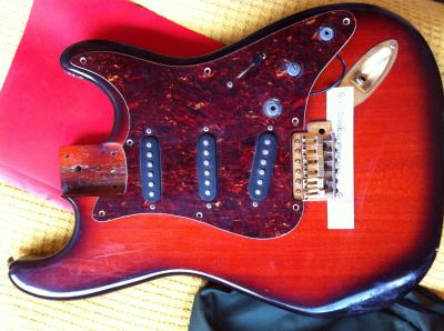

Hace un par de años(y quien dice un par dice 5 o 6),pasando por el escaparate de una tienda de segundamano de mi barrio vi esta guitarra a un precio de coña,15€,el motivo:que no funcionaba,pese a las advertencias de la vendedora me la llevé con la esperanza de algún día meterle mano y aprender un poquillo de electrónica guitarril.
el caso es que la había borrado de mi cabeza hasta que hace 2 días la encontré,y dado que tengo tiempo(y ganas) voy a ver si le meto mano para ver a que suena esto xD

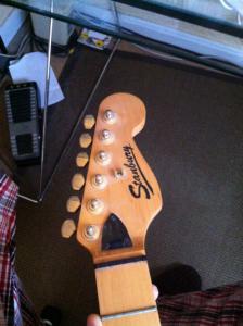

Es una Standbury,primera vez que la veo,intuyo que es una copia china de los 90,los trastes no están muy gastados,y el puente tiene todas las piezas,lo que le falla es la electrónica:

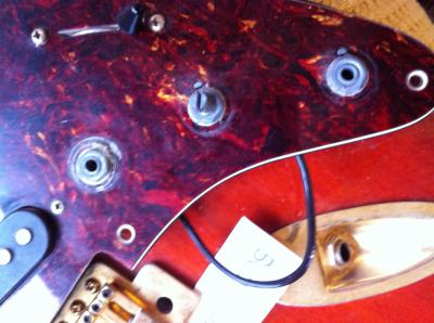

Le falta los knobs tanto de tono como de volumen,así que deduzco que esto es lo que falla y ahora viene mi pregunta.
¿Comprándole unos potes nuevos y soldándolo donde debe se quedaría bien?

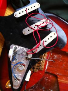

Otra cosa,me podrias especificar que cable exactamente seria con eel que tendria que hacer la prueba?en la ultima imagen que he puesto se ven los cables de forma bastante nitida.

De entrada cambia esos dos potenciometros que estan quebrados...

Te cuento cómo lo haría yo, pero hay muchas otras alternativas, por supuesto:
- Por un lado, se ve en la foto que las pastillas salen con un cable apantallado de camisa roja: la pantalla (las mallas) van todas juntas a la chapa del pote de volumen. La señal (el vivo) de cada pastilla son los cables blancos que van a selector.
- Yo des-soldaría la masa de las pastillas del pote de volumen (al fin y al cabo vas a terminar quitándolo) y así te aseguras de que si el pote hace corto o algo no te afecta. También quitaría el cable negro de salida del selector al pote de volumen por el mismo motivo. Lo mismo con el cable que va al pote de tono roto. Si tienes claro que, aunque funcione, también vas a quitar el otro pote de tono, des-suéldalo también y así te evitas que alguna cosa rota te engañe.
- Si puedes, hazte con un par de cables terminados en pinza de cocodrilo, que para estas prueba-ñapas de un momento vienen bien y no tienes que andar soldando. Si no, pues a soldar. Si te haces con las pinzas de cocodrilo, pon tu cable de guitarra a almpi, y las pinzas al jack libre (el que meterías en la guitarra). Si no, búscate las mañas para hacer los contactos como te digo:
- Sin des-soldar los cables blancos del selector, comprueba si la salida del selector (donde tiene el cable negro) y la malla de las pastillas producen señal (la salida del selector tiene que acabar llegando al vivo del jack del ampli y la malla a la masa de jack). Para comprobarlo enciendes el ampli y al golpear suavamente las pastillas con algo metálico tiene que sonar el golpe. Comprueba que funciona en todas las posiciones como tiene que ser.
- Si no suena nada, o unas pastillas sí y otras no, entonces suelta los cables blancos del selector, y comprueba pastilla a pastilla individualmente. Así sabrás si las pastillas y el selector funcionan.
