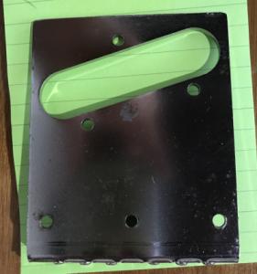

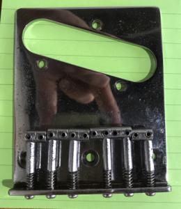

Quiero cambiar el puente a una guitarra tipo tele que tengo en proyecto.
Las características del Puente que trae montado son:
54mm
Es decir 10.8mm
80mm frente
97.94 mm de largo
6 Saddles tipo martillo
Carga superior
3 agujeros de montaje con 32 mm de centro a centro

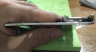

Los motivos: la placa base está doblada , y se le está notando el cromo, es de latón y quisiera poner uno de acero , los saddles también se les está gastando el cromo y quisiera poner unos de bronce.
Al parecer lo montaban algunas fender japonesas y squier , también he pensado en algún Puente fender american y hacerlo para carga superior, gracias !!!!

Se que hipshot hace uno con 3 agujeros https://hipshotproducts.com/products/telecaster-retrofit-bridge . Creo que las medidas encajan, pero al pasar de imperial a metrico nunca se save (ya he tenido problemas alguna vez). Aunque es bastante caro
Wilkinson tiene uno con 3 agujeros, pero creo que el espaciado de cuerdas es 10.5. No se si sera compatible

He encontrado un gotoh, al parece fuera de línea de producción pero es un poco más largo 103 milímetros y es de 4 en lugar de tres. Estoy checando medidas para ver qué tan problemático se pone el asunto intente enderezar lo más que pude pero se hace una pequeña joroba.
Gracias !
