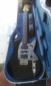

por el 19/08/2017
aquí mi joyita después de unos años ahora con una jazz en el mástil suena para rabiar
