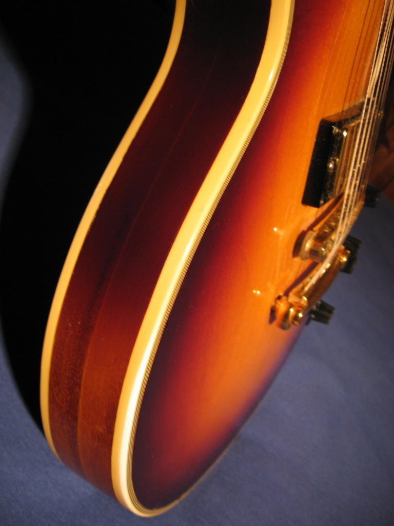

hola que tal quiero iniciar un pryecto de una les paul .. y quisiera consultar a los entendidos .. tengo madera de caoba de 1" de espesor y no se si es valido hacer un pegado no transversal si no como placas para completar las casi dos pulgadas k necesito y como y si puedo hacer lo mismo para el mástil o que me recomiendan ... gracias !!

esto es una greco del 77

Exacto, las Les Paul antiguas se construían así, lo llaman Sanwich
