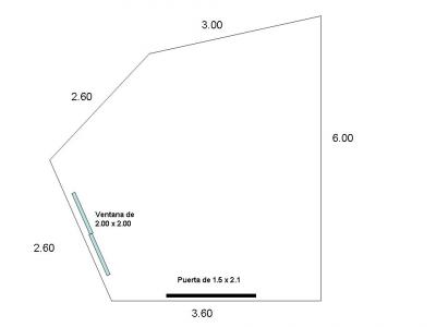

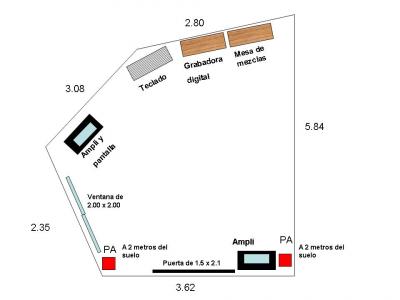

Ok Vang, muchas gracias, el local en principio es de unos 25m2, se que se pequeño, pero en u principio para lo que lo queremos nos sobra, eltema de el uso del estudio va a ser grabación y masterización de vocal y guitarras, en principio, luego meteremos bateria y bajo ( la bateria la samplearemos de mientras;))
y el tema de la mesa yo la quiero para controlar los distintos niveles de los micros y demás, para que entren todos en el pc ya un poco pulidos, y a unos niveles estables, después de la mesa tendría una interface para conectarla al pc (Mac OS X Leopard) y desde éste comprimir y preparar la mezcla, tb me dijegon que los compresores y los "moduladores de analogico/digital" ( o algo asi) es mejor tenerlos fisicamente, que no se utilicen los de el protools, ya que no queda igual, esto yo ni idea, que piensas tu VANG!!

Comentas que hay 25 m cuadrados...es poco pero "bien apañado"...
Lo primero es DIVIDIR el espacio...
Si bien hay excelentes ejemplos de estudios de un ambiente con diversas zonas acústicas (yo mismo he diseñado y construído cosas al respecto ) lo más fácil y económico es controlar el espacio.
Si vas a trabajar en un entorno que no será acústico 100% o sea no vas a grabar música de tipo clásica,etc, donde la reverberaciones y reflexiones de la sala sean tambien parte del sonido....y en cambio vas a utilizar procesadores, multiefectos,etc...pues una sala/cabina híbrida...que te sirva para un roto y para un descosido es lo que necesitas...
Divide el espacio en SALA DE GRABACION y CABINA DE CONTROL
Para la cabina, donde estarán los equipos no necesitas demasiado espacio (más espacio más complicado acondicionar bien y más caro...
Aunque con POCO espacio tu local puede tener tendencia a acentuar frecuencias graves...eso veremos como corregirlo.
EVITA como la peste las zonas PARALELAS...los "frontones" de sonido...
MAL,MAL,MAL paredes y techos NO paralelos... o sea siempre que pueda
techos con inclinación y si es posible mejor NO uniformes...nada de "techos falsos al estilo de una oficina"...es increíble la cantidad de esos techos que algunos incautos se dejan colocar por empresa (caras) por presuntos "expertos en insonorización" que lo único que saben es ponerle fibra de vidrio a una plaquita de yeso con raíles de aluminio porque es fácil y hasta ellos lo pueden aprender !!! :mad:
La idea es darle la posibilidad al sonido a que se "desgaste" por el camino recorriendo superficies variadas...al contrario que superficies duras y paralelas donde directamente rebotaría en un alto porcentaje.
Es muchísimo más complicado e interesante (para mí) que eso...pero no vamos a profundizar ahora...
EVITA también que las dimensiones de los cuartitos sean proporcionadas...o sea la típica caja de 2x2x2 m eso NUNCA!!!!!!!!!!!!!!!!!!!!!!!!!!!!!!
Eso debería llamarse "habitación productora de frecuencias graves y medio graves descontroladas" y las empresas antes citadas deberían venderlas en sus catálogos como una novedad de moda para conseguir cierto sonido... :D
Busca espacios más irregulares...ejm. 4.5 x 3 x 2.30 o lo que sea...
O sea espacios irregulares y NO paralelos (inspírate en Dalí y el surrealismo :p )

Bueno pues seguimos aprovechando este hilo para ver si podeis ayudarme a tener una buena acustica en esta sala que me he hecho (mejor dicho, que me ha dejado mi mujer) para mis trastos.
Decir que el techo tiene 8 vigas IPN de 180 de acero, vistas sin cubrir y me gustaria que siguieran asi. (si es posible)
Vuelvo a decir que solo quiero tener una buena acustica tanto para guitarras, como para teclado, micro etc.
No necesito insonorizar nada, puesto que no tengo problemas de vecinos y la casa realmente esta muy pero que muy bien aislada

Ire subiendo alguna plantilla que he hecho para que veas la distribucion.
Muchas gracias por todo
Por cierto en esta foto aparecen las medias reales de la sala

A ver, lo primero:
No coloques las PA's pegadas a la pared, ni por los laterales ni por la parte trasera, tienes espacio para dejar un metro o más entre la pared y la PA. Esto probablemente sea lo que te está ensuciando los graves.
Por otro lado, procura tener la ecualización de la mesa al 0 (reloj a las 12h). Para equalizar correctamente tienes que usar un equalizador grafico multibanda, y basarte en un analisis modal de la sala. Esto último al ser una sala irregular hay que medirlo, com o no creo que tengas acceso a esos equipos, tendras que hacerlo con la técnica del CD que has escogido.
mmmmm desde aquí poco más se puede hacer.
Un saludo!
