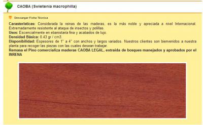

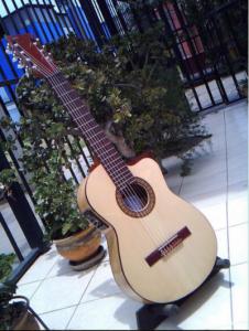

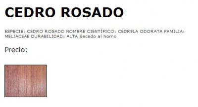

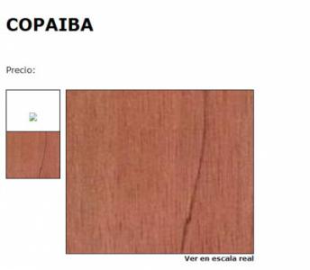

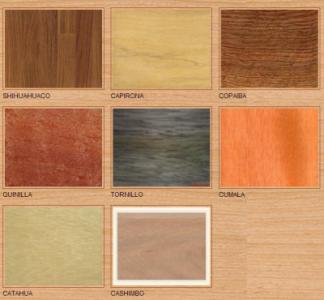

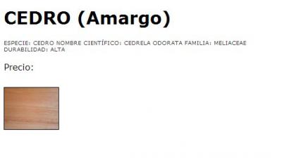

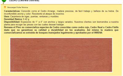

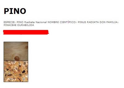

ya desde hace un tiempo atrás (aprox. 4 años) tuve la curiosidad de poder construirme una guitarra acústica, una locura verdad? pues ese intento estuvo en espera por mucho tiempo, me dedique a otras cosas y bueno! ahora quiero retomar todo desde 0, tengo un poco de conocimientos en madera, pero acá en lima solo eh visto que hay algunos tipos de maderas (ya las adjunto) y quisiera saber que usar, se, eh visto y eh escuchado que en la primera guitarra no hay que apresurarse a poner maderas de primera calidad, así que quiero seguir esa regla.
Cuento con casi todo, y lo que no lo puedo conseguir, tan solo quiero saber que maderas usar ya que lo que veo siempre es pino-abeto alemán, palisandro de la india y ébano, pero aquí en Perú no se consiguen fácilmente. Recurro a ustedes que saben y pido por favor que me orienten ya que cada vez que veo más y leo más información me siento así :russian_roulette: :russian_roulette:

Para el mastil puedes usar caoba o cedro. Para la tapa la copaiba pone por ahí que es sustituto del pino oregón. Deberías buscar mas información sobre esa madera para saber si tiene las mismas características del pino oregon y ver si realmente sirve para una tapa.
Para aros y fondos te podría servir el cedro.
Y para el diapasón deberías buscar alguna madera más dura.
De todas formas busca información de las maderas que puedes conseguir y mira los usos para lutheria. Puedes mirar en madinter.com y ver las maderas que tienen ahí y compararlas con las que tu puedes comprar.
