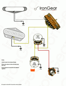

Pega aquí el esquema que estás siguiendo, que debe haber algún error. Y dinos qué pastillas son.

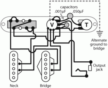

Adjunto el esquema actual con el selectro ALPHA nuevo
Tambien otro de un selector tipo Telecastre que le cambie pensando que era ese el problema

Supongo que llego tarde para ayudar, pero en la página de Seymour Duncan hay diagramas de todas las configuraciones imaginables.
