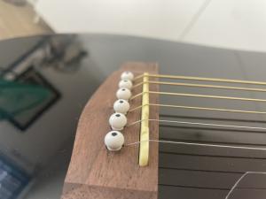

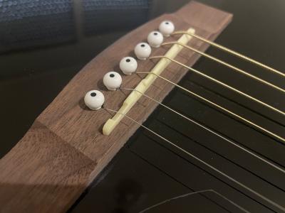

#1 Tienes la cuerda muy baja, subela con las selletas del puente. También puede ser problema de la cejuela, sube una foto.

Buenas,
Gracias por contestar.
No parece que la cuerda esté muy baja.
No sé si se puede apreciar en las fotos.

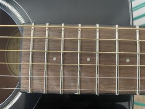

También parece como si estuviesen sucios parte de los trastes.
Tom Thumb
Tiene pinta de que el traste 12 está levantando en esa posición. Lo puedes comprobar usando una regla metálica que coja tres trastes, empezando desde el traste 11 al 13. Si báscula la regla es que el traste está levantando.
Tom Thumb
Tiene pinta de que el traste 12 está levantando en esa posición. Lo puedes comprobar usando una regla metálica que coja tres trastes, empezando desde el traste 11 al 13. Si báscula la regla es que el traste está levantando. Se podría intentar ajustarlo, si está levantando, dándole un golpe seco con un martillo de silicona.

#3 Perdón asumí que era una electrica. Eso lamentablemente lo debe revisar un luthier. Yo en tu caso la devolvería.

#5
Buenas,
Pues lo he comprobado y efectivamente bascula en ese traste, bascula a lo largo de todo el traste pero se nota mucho más en la primera cuerda.
Como acaba de llegar hoy la voy a devolver. Entiendo que aunque sea una guitarra de nivel bajo no debería pasar esto tan evidente.

#1 Tienes el traste 14 demasiado alto.
La solución pasaría por nivelarlo correctamente para después recoronarlo como corresponde. Es una operación sencilla (y en este caso muy barata) para alguien que habitualmente realice este tipo de trabajos.
Si la guitarra es nueva, simplemente, devuélvela o cámbiala por otra. Eso sí, asegúrate que la nueva que cojas no presente ningún problema parecido.
Toda la razón, Parecen restos de pegamento los mismos que podrían estar causando el trasteo.
index.php?controller=forum&action=view_attachment&attachment_id=185640
Starivok
por el 07/08/2023
Se les volcó pegamento sobre el diapasón y sobre los trastes. Se nota claramente.
Starivok
por el 07/08/2023
Disculpa que voy pensando y escribo. Depende de que tipo de pegamento sea y que tan duro haya quedado será la posibilidad de retirarlo.
Lo mas recomendable es que la cambies por otra, como te han dicho, pero el problema esta ahí, no es la altura de trastes ya que en la foto lateral no se notan desparejos, sino que el espesor del pegamento desnivela las cuerdas, justo en los trastes que dijiste.
Aunque se podría sacar el pegote de encima de los trastes, la mancha blanca de pegamento sobre el diapasón quedaría, y si lo intentas retirar puede quedar peor el acabado.
Parece que fuera una cola blanca de carpintero y evidentemente no se fijaron en el control de calidad.
Déjalo en manos de la garantía.
