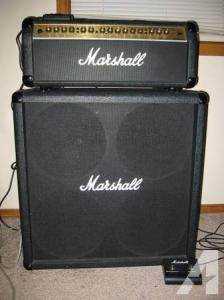

Hola, tengo un POD XT conectado a un marshall de cabezal y pantalla que la verdad suena como un tiro, lo he conectado al frente del ampli mediante el método de eliminar los previos del POD y usando la distorsion del ampli que para mi gusto es bastante buena. Normalmente uso el compresor y el chorus del pod mas la distorsión del ampli, pero cuando le quiero añadir un delay la señal se satura y no consigo un sonido claro. Es como si cada repetición del delay se acumulase y se formase una bola que al de 2 segundos acaba siendo insoportable. ¿Alguien sabe cual es la solucion? Se que puedo usar los presets del pod incluyendo sus amplis si conecto lo conecto al return fx posterior, pero la distorsión del marshall me tiene cautivado.

La solución es usar el loop de efectos del cabezal; la saturación del marshall viene del previo que está antes del loop de efectos, esto quiere decir cualquier efecto pongas despues del previo sonará, pues "después" del previo, quieres que el delay repita el sonido con saturación y no que se saturen las repeticiones, ¿no? pues el loop. Ahora bien, no sé si te agradará el resultado con el compresor y el chorus despues del previo, es cuestión de que lo pruebes.

Es como el mio, de 100 watios, solo que mi cabinet tiene dos celestion en vez de 4

Parece un valvestate 8100 pero es distinto al que yo tengo.
El mio es el 8100V. Este de la foto no tiene las dos conexiones del loop send, return en el frontal.
Que lo tiene por detras?
Que modelo exacto es?
Rockman Charvel
por el 22/11/2015
Es un valvestate 100, y tiene las conexiones en la parte trasera del cabezal.
