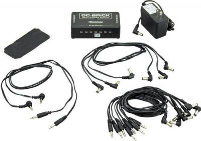

Hola comunidad me llamo rodrigo y tengo una duda respecto a los pedales y pedaleras , va dos dudas jeje , alguien me puede decir bien la diferencia entre pedal y pedalera , y como puedo hacer para conectar dos o mas pedales a la vez y usarlos , ahora tengo un fuzz y estoy pensando en comprarme un wah o un vibe pero el tema que nose como hacer para conectarlos entre si , ya vi eso que viene como un cablesito para conectar uno al otro pero con el tema de la fuente /adaptador como hago ? porke nose no da creo conectar dos adaptadores uno para cada pedal me gustaria simplificarlo sin conectar tantas cosas , sobre que ya los adaptadores se calientan
Con esto puedes conectar varios pedales utilizando un mismo adaptador.

mira para conectar varios pedales individuales , generalmente se ponen las distorciones, overdrive y/o fuzz, primero, despues los efectos de modulacion como chorus, flanger.. y por ultimo los delay o revervb, en cuanto al wha y otros pedales que no puse a aca como puertas de ruido, boosters, compresores es mas bien agarrar y probar vos mismo, porque si te fijas en el foro las discusiones de ese tema, nunca se ponen de acuerdo jajaja cada uno los pone como mas les gusta o conviene. y lo de la fuente que dicen arriba es lo mejor para conectar varios pedales, yo tengo 4 pedales y por ahora solo puedo usar dos porque no tengo una fuente y tengo solo dos transformadores uno para cada uno, y ocupan mucho lugar, imaginate que en una zapatilla de 4 fichas solo puedo usar dos porque los trafos son anchos y tapan las demas, lo del calor no es tanto porque la corriente que manejan es baja, es mas que nada por comodidad lo de la fuente.

Gracias pro las respuestas , disculpen que responda tan tarde pero no eh ´podido entrar , me sirvo de mcuho , al final compre una fuente con varias salidas :)
