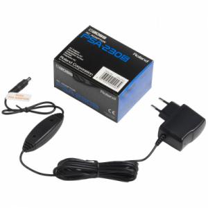

Lo que no entendí bien que tipo de transformador tengo que usar.

Como te dije, los pedales normalmente necesitan de un transformador con negativo en el centro, positivo por fuera, y casi siempre a 9 V.

Bueno la pila esa creo que es una bateria, como me has comentado antes, you ha cojido varios transformadores y hasta que he encontrado uno que fuera de 9V para colocarselo, pero ni ha dado luz ni efecto ni nada.
Entonces esto debe ser un transformador especial para pedales seguro que se puede comprar en una tienda, si conoceis alguna?.

A ver, muchos de los pedales (al menos los que yo conozco), por mucho que tengan la pila puesta o el cable de corriente enchufado, hasta que no enchufas el jack del input el pedal no se enciende.
Yo te recomendaría cualquier transformador (que cumpla con dicha polaridad) fabricado por cualquier marca especializada en pedales. Mira sobretodo que la polaridad se corresponda y los mA (amperios) que resiste para que la suma de tus pedales no sobrepase el límite de carga.
si a 9v "DC"
