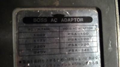

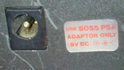

Hola Reiner, aquí te adjunto las fotos de mi Metal Zone mt-2, en una aparecen los diferentes voltajes y al lado el adaptador Boss que debes usar, eso en el caso de que vayas a comprar un adaptador Boss, que puede ser lo recomendable, si no consigues un adaptador Boss o se te va del presupuesto, te puedes acercar a un establecimiento donde se vende casi de todo y los cuales están regentados por personas con los ojos rasgados y comprar un adaptador con selector de voltaje, y fíjate en la otra foto y se ve la polaridad que debes usar, que también se cambia en el adaptador.

Necesitas como han dicho antes 9V DC centro negativo
