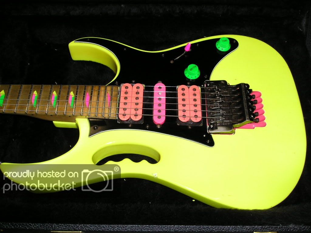

bueno... pues de poder... se puede
VAI lo hizo en sus guitarras cuando las diseño en IBANEZ....
las JEM tienen una cavidad asi que se llama LION CLAW que justamente permite estirar super alto el puente flotante...
aqui ejemplos
este es uno que alguien intento hacer por si mismo
tendrias que tener en cuenta que tu guitarra al tener menos madera, el sonido va a cambiar....
un poco, pero si conoces tu guitarra LO VAS A NOTAR.....
ahora los que dicen que solo hay que levantar el puente.... SI.... PERO...
si se sube el puente , pues se baja el rango para hacer dive bombs.... ntncs se gana una cosa pero se pierde otra......
aqui dejo un video donde vai explica, lo que le hizo a la guitarra para tener esa cavidad, y cuenta que casi podia llegar a una octava mas, o hasta que las cuerdas estallaran....
esta en youtube.....
bueno suerte con esa cavidad..... nos cuentas como va....
un saludo desde colombia...
