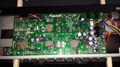

Estoy intentando reparar mi TS L602, no me cambia de clean a crunch y creo que es el relé. El relé de crunch a lead si suena así que quiero intercambiar los relés a ver si así si funcionase de clean a crunch y ver si es problema del relé. El problema que tengo es que no puedo sacar la placa, aparte de atornillada está encajada en el chasis y no se me ocurre como sacarla. ¿Alguien la ha sacado? Sí es así, por favor me explican un poco como desencajar la placa del chasis. Gracias. Saludos.
elchinoplix
por el 13/01/2015

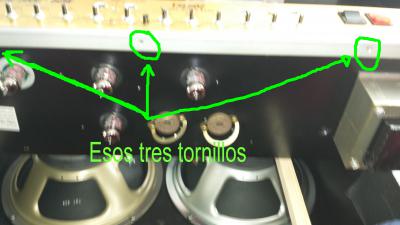

Pues mirando más a fondo he descubierto tres tornillos debajo del panel frontal. Los quité ya solo tuve que quitar dos grupillas de plastico en el lado derecho de la placa y ya salió. :aplausos:

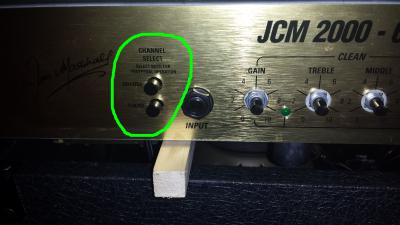

Gracias por responder. ¿Te refieres a los pulsadores del frontal del ampli?. lo pongo en una foto.
elchinoplix
por el 13/01/2015
Cuando pulsaba el boton CLN/OD no sonaba el relé cosa que si pasaba cuando pulsaba el OD1/OD2 que ahi si sonaba el relé. POr eso imaginé que lo que estaba roto era el relé.
Tariu
por el 13/01/2015
A esos, sí, si desde ahí conmuta y desde el pedal no... seguramente el problema esté en el pedal o en el plug
Tariu
por el 13/01/2015
Pero entonces desde ahí tampoco cambiaba, no?
elchinoplix
por el 13/01/2015
No, desde ahi no conmutaba, osea desde el frontal. Cuando compre el ampli de segunda mano no traia pedal. Ahora me he echo con uno pero tengo que repararlo pues no funciona, pero me pondré con ello cuando solucione esto del cambio desde el ampli.
Tariu
por el 13/01/2015
Entonces sí, no funcionando ese tampoco casi seguro sería el relé.
elchinoplix
por el 13/01/2015
Antes de que se jodiese el relé,(es lo que pienso que está roto) si conmutaba bien desde el ampli Clean, Crunch, Lead, pero no desde el pedal solo cambiaba de crunch a lead. Y es muy posible que por culpa del pedal hubiese algun corto o algo que jodio el ampli , vamos el cambio.

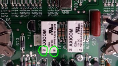

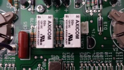

#9
Una consulta Tariu, ¿sabes que significan los numeros 06 y 16 que aparecen en el relé. Te adjunto una foto. Es que encuentro ese mismo relé pero con esos numeros cambiados como por ejemplo 00 y 44. Y estoy intrigado.
Tariu
por el 13/01/2015
no sabría decirte, la verdad...
