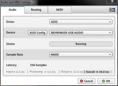

Primero que nada borra los asio4all esos son genericos y esta interfaz trae sus asio:
32Bits:
http://www.behringerdownload.de/_software/BEHRINGER_2902_WIN32_2.8.40.zip
64Bits:
http://www.behringerdownload.de/_software/BEHRINGER_2902_X64_2.8.40.zip
Una vez instalados los que correspondan a tu windows, debes meterte en la configuracion del programa y seleccionar la interfaz, asi esta en la version 4:
Se encuentra en el menú File.
Y como te mencionaron el sonido procesado se escucha por la salida de la interfaz, bien sea con audífonos o cornetas:
