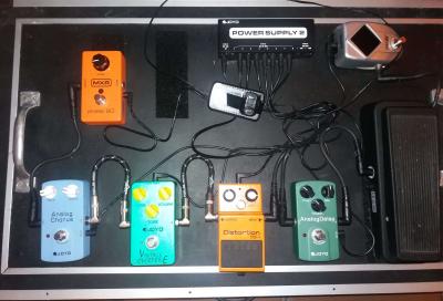

Estimados , esta pedalboard la arme y sos novato en el tema pedales. Por lo que he leido en el foro me parece que el orden no es el ideal
Son tan amables me ayudan a armar el orden correcto, muchas gracias

Se puede combinar de varias maneras pero algo estandar seria lo siguiente!
guitarra-afinador-wah-overdrive-distorsion-phase-chorus-delay-ampli.
